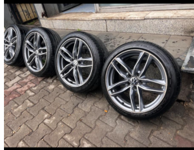

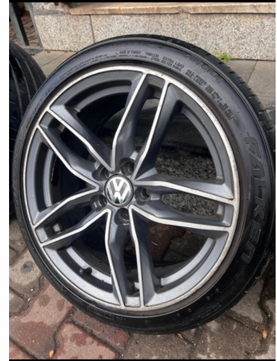

16" Comfortline janttan 17-18 inç janta geçmek istiyorum.

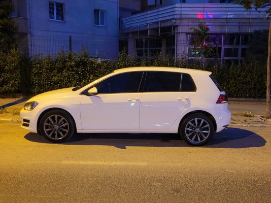

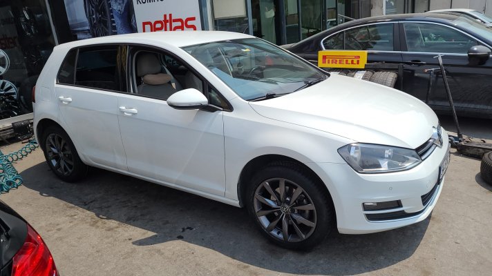

Arkadaşlar, golf 7 1.2 aracımda 16 dan 17 ye geçtim konfor arkada oturanlarda azaldı haliyle. Arkanın torsiyon olmasından dolayı. Evet daha tok bi sürüş ve virajlarda daha iyi bir yol tutuşu sağlıyor (225*45*17 conti premium contct 6) ben 16 nın görselini sevmediğim için geçtm, 18 de 40 ya da 35 inç yanak bence konforu bayağı etkiler ben düşünmedim hiç.
