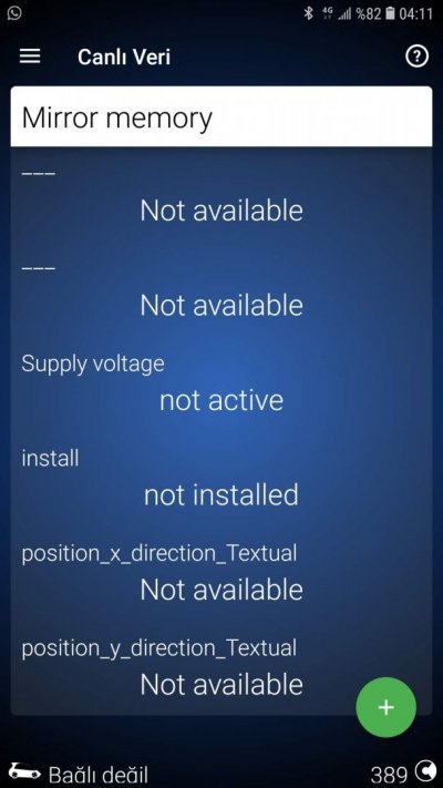

Kodlamayla düzeleceğini sanmam. Ayna hafıza modülünün ayarı bozuk olmalı. Yapılabilir mi bilgim yok. Bunu test etmeniz için eğer OBDeleven cihazınız varsa 52 modül de Canlı Veri sekmesinde Mirror Memory seçip TAMAM dedikten sonra gelen sayfada position X ve Y seçeneklerdeki işleyişinden ayarın bozuk olup olmadığını anlayabilirsiniz.
Alta benim çalışmayan ayna indirme hafıza modülünün örnek resmini ekliyorum.

Cihazım yok kabloda yok ama bu işten anlayan gizli özellik açtıran bir yer bulursam orada bi kontrol ettirecem
