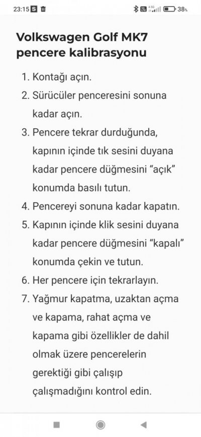

Bu konunun bir önceki sayfasında
Cam reset/ kalibrasyon konusu gecmiş ??
Yinede tekrarlayalım
Aracın icine gecip kontağı yarım acarak her bir cam için aşağıdaki talimatları uygulayın. Önce full camı açıp (açma düğmesi full basılı durumda klik sesi duyana kadar sonra tam tersi kapananana kadar full çekili yine klik sesi duyana kadar)

Ekli dosyayı görüntüle 60761
Ben yapamadım olmadı bu dediklerinizi eksik yaptım sanırım. Aküyü değiştirdim sorun düzelmedi ancak bir tamirci ben yaparım dedim ac kapa bişiler yaptı anlamadım ama sorunu düzeltti. Belki de sizin dediklerini yaptı ücret de almadı😁
