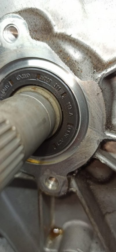

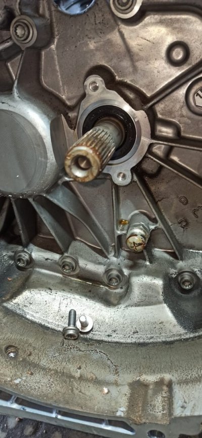

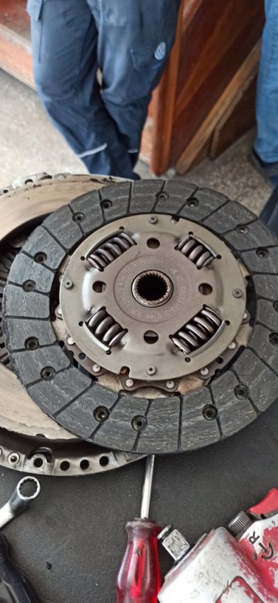

Geçmiş olsun. Konuyu yeni gördüm 2015 model manuel 1.4 aracımda 55 bin km de aynısı oldu bendeki belirti cc aktif iken hafif rampada devreden çıkıyordu daha sonra gaza çok yüklenince devir artması vs. oluyordu. Velhasıl değiştirdik, baskı balata bitmemiş ama contadan yağlanma yapmış bende 4000 civarına hallettim.

Geçmiş olsun. Konuyu yeni gördüm 2014 model manuel 1.4 aracımda 55 bin km de aynısı oldu bendeki belirti cc aktif iken hafif rampada devreden çıkıyordu daha sonra gaza çok yüklenince devir artması vs. oluyordu. Velhasıl değiştirdik, baskı balata bitmemiş ama contadan yağlanma yapmış bende 4000 civarına hallettim.
Birebir aynısı oldu bende de bu konu referans olsun. Sanırım bizim araçlarda sık rastlanıyor bu durum.
