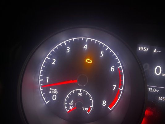

Arkadaşlar, 2015 Euro 6 1.2 tsi aracıma az önce bindim ve çalıştırdıktan 5 sn kadar sonra baya hissedilir bir şekilde tekleme oldu ve fotoğrafta eklemiş olduğum motor arıza ışığı yanıp sönmeye başladı, biraz bekleyip 1400-1500 devirlere getirdim boşta aracı, ondan sonra düzeldi. Sorun yakıttan diye düşünüyorum. Sizler ne dersiniz?
Bu arada aracın yağ bakımına 17 gün kalmış, km olarak 7-8 bin km anca oldu, en son liqui moly top tec 4200 5w30 yağ kullanmıştım bakımda.

Doğrudur hocam, aracı cihaza bağladığımızda başka hata olmadığını ve çalışırken de hata olmadığını görünce fiziki olarak bakmadık, usta da yoğundu. zaten ben de bir daha öyle bir sorun yaşamadım
bu tip titreme probleminin ana kaynagı ateşleme sorunu çıkıyor.. silindir arızası buji ya gaz kelebeği vs diğer taraftanda kötü yakıt..türkiyede eskisi gibi kötü yakıt çıkmıyor siz opet yazmışsınız ama bp de bazen yakıtı opetten alıyor..buji sıkma işide çok önemli o nedenle buji anahtarı ile uygun torkta sıkılması lazım..eğer porselen çatlarsa ve buji içeride kaynara çıkarmak oldukça zor ve masraflı oluyor
Arkadaşkar, Necati ustaya gittim ve kontrol ettiğimizde 3. silindirde hata vermiş ama tekrarlamadığını gördük, muhtemelen yakıttan dedi. Yaklaşık yarım depo yakıt varken opetten 100 tl tutarında yakıt almıştım ve ondan sonra yaşamıştım, mümkün olduğunca bp den almaya çalışıyorum fakat bp bana çok uzak olduğu için bazen opet kullanmak durumunda kalıyordum, bundan sonra zorunda olmadıkça opet almam gibi.
