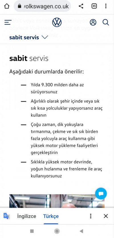

Vw ingiltere resmi web sitesinden
Esnek olmayan
Fix(sabit) klasik bakım nasıl tariflenmiş (12ay / 15.000km = 9300 mil)
Translate olduğu için
İlk maddede biraz bulanıklık var
12 ayda 9300 mil veya asagısında mesela 5000 mil bile olsa 12 ay sonunda asagıdaki diger maddelere göre kullanımınız varsa MECBUR 12/AY 9300MİL (15.000) servisine tabisiniz diyor.
Eee Diger maddelere tabi degilsek ???
O da esnek servise çıkıyor.

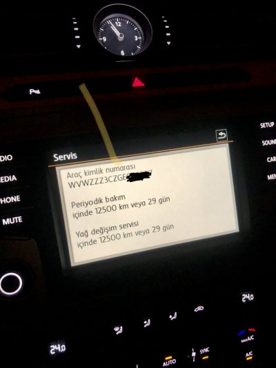

Yasli bir tanidigimiza haftada bir kac gun şoförlük yapiyorum
Arac yilda 2.500 km civari yol yapiyor
Passat 2015 model 28.000 km de
90 yasinda yasli titiz biri heryil duzenli bakim yaptiriyor
Ben sahsen her yil bakim yaptirmazdim yillik km bu kadar dusuk km yapsaydim 2 yilda bir giderdim
