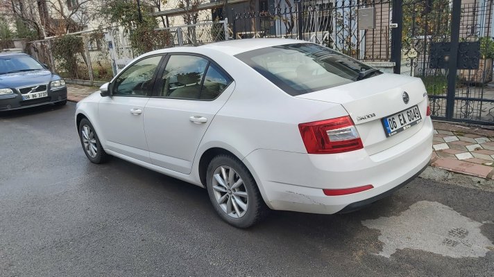

Bugün sizlere 2014 Octavia 3, 1.6 tdi dsg elegance aracıma yaptığım uygulamaları paylaşacağım.
Öncelikle araç 0 dan beri bizdeydi ve 80K km'de ben kullanmaya başladım. O zamana kadar stok halde ve %80 uzun yolda çok sakin kullanıldı.

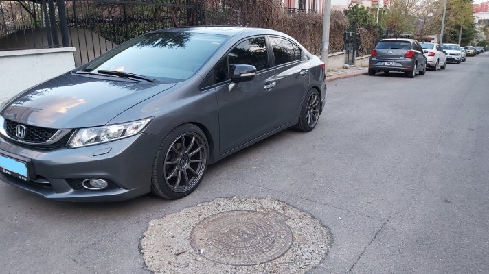

Ben de bu sırada 2016 civic FB7 aracıma ufak tefek uygulamalar yapıyordum ancak atmosferik motor, performans anlamında yapabileceklerimi çok sınırlıyordu. O araç da 18 inch jant lastik, 4cm spor yay, chip tuning,kutu içi filtre, Spor disk, tampon eki, stop karartma vb uygulanarak görünüş ve yol tutuş olarak tatmin edici seviyeye gelmişti.

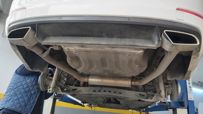

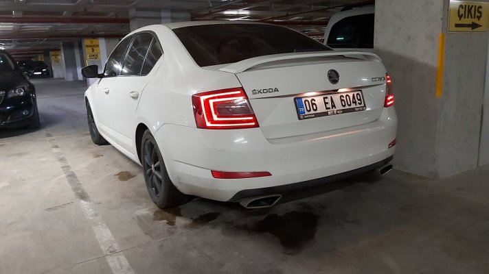

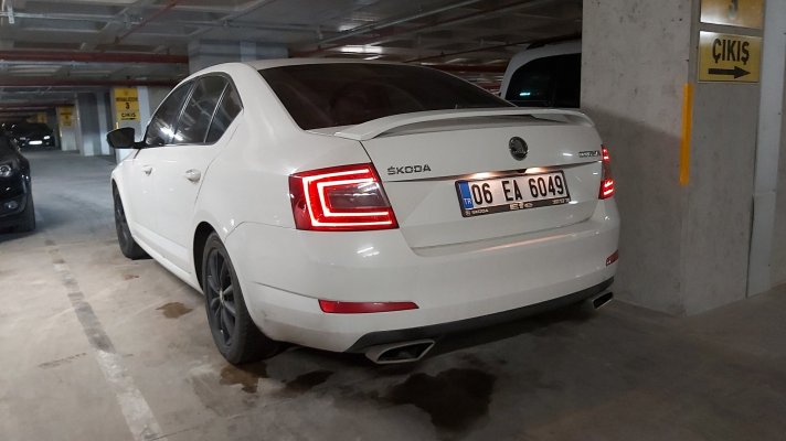

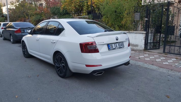

Sonrasında aracı görünüm olarak da Octavia VRS'e çevirme isteği geldi. Orijinal egzos uçları ve spoiler bulup montajını gerçekleştirdim. Sol çıkış orijinal şekilde çıkarken, sağdaki çıkış son susturucunun ortasından çıkış alınarak bağlandı. Özellikle 2800 devir üstünde gaza oturduğunuzda çok tatlı bir ses geliyor. Ancak araç rejenarasyona girdiğinde tamamen farklı bir ses karakterine sahip oluyor. Egzostan aşırı yüksek ve tok ses çıkıyor, turbonun çuflamaları da blow-off lu benzinli bir araç sürüyormuş hissiyatı veriyor. Bunlarla beraber bana göre biraz çiğ duran stopları da ince folyo ile kaplattım.

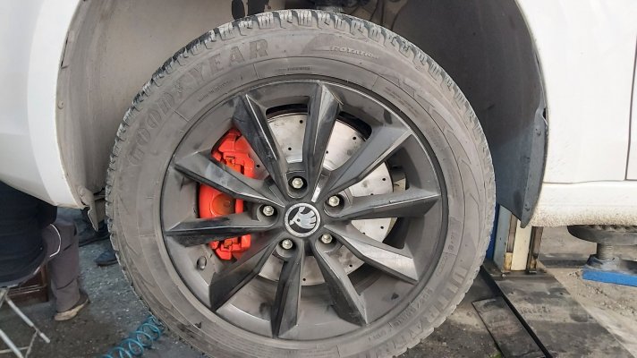

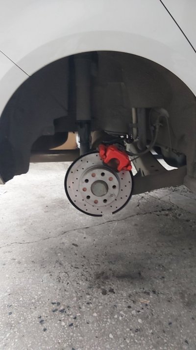

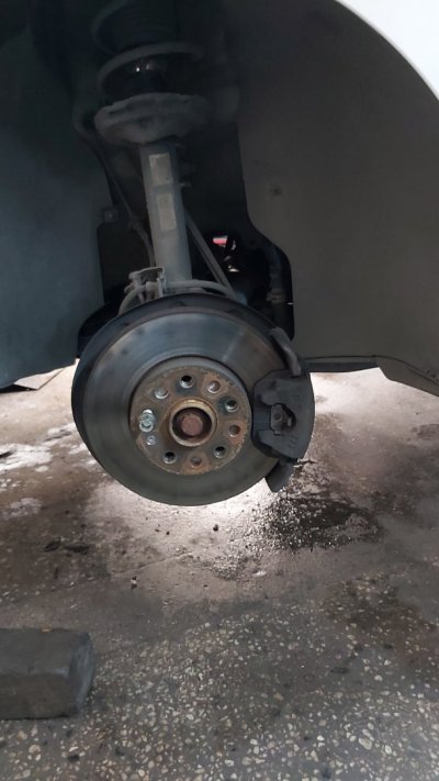

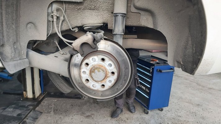

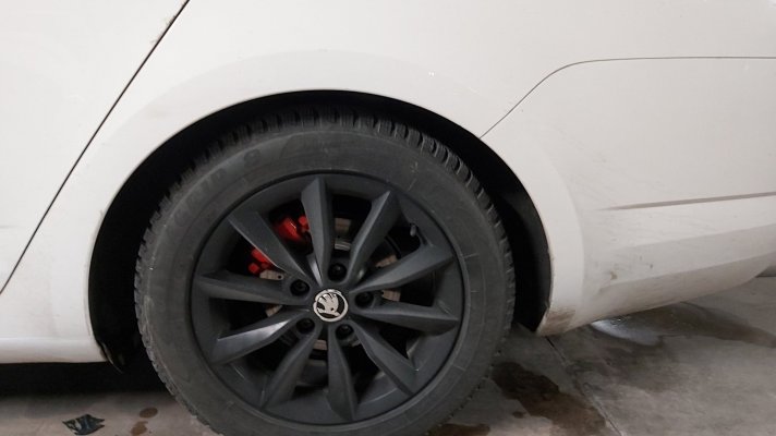

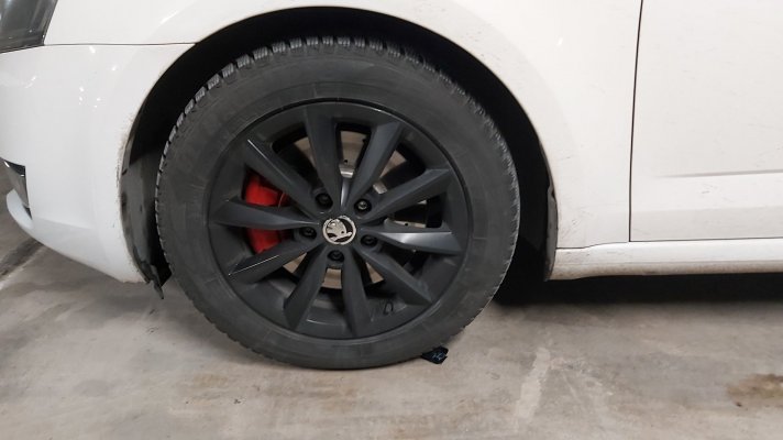

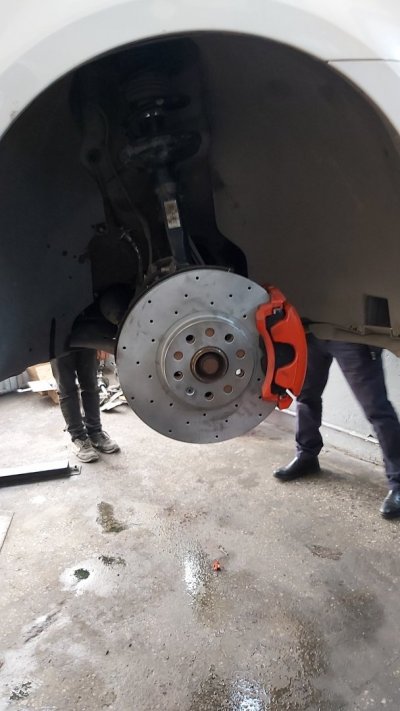

Bu hızlanma ve frenlemeler sonucunda hala orijinal olan FS3 marka 276mm'lık ön diskler ve 255mm lik TRW arka diskler yetmemeye, yamulmaya başladı. Frenleri nasıl güçlendirebilirim diye araştırıken bu forum ile karşılaştım. Malesef aracıma takılı olan FS3 marka kaliperler tutucularının taşıyıcılara bağlı olduğu ve büyütülemediğini öğrendim. Sonrasında hangi parçaları değiştiremem gerektiği ve nasıl bulacağım ile ilgili araştırma yapmaya başladım. Forumdan da bir çok arkadaşın yardımı ile Golf7, A3'ün taşıyıcıları ve Passat B8 kaliperleri ile bu işi çözebileceğimi öğrendim ve çıkma parça arayışına girdim. Taşıyıcı ve kaliperleri çıkma olarak buldum. Görsellik ve performans açısında da zimmermann disk arayışına girdim ancak internette sattığı gözüken hiçbir yerde diskleri bulamadım. Bu sebeple daha önce FB7 Civic'e de aldığım instagramdan satılan spor fren diskten 4 teker için önlerde 312mm arkalarda 255mm spor disk ve balata aldım. Kaliperleri kırmızı kaliper boyası ile boyadım, havaların soğumasıyla beraber kışlık lastiklere tekrar geçiş yaptım ve onları da spor görünüm sağlaması için kendim zımpara, astar,boya, vernik yapıp parlak siyaha çevirdim. Ayrıca fren hidroliği için de Motul RBF 660 tercih ettim. Hazır taşıyıcı değişimine girmişken, arabanın yüksekliğini bir tık almak ve biraz daha sert yapı için orijinal yay arayışına girdim fakat aynı kodla başlayıp sonları farklı olan yaylar için A3 golf,leon,octavia uyumlu diye satıldığını görünce bu yaylar arasında bir fark olmalı diye düşündüm ve yabancı forumlarda yaptığım araştırmalar sonucu alttaki siteyi buldum. Özellikle yaylar konusunda çok detaylı bilgi ve her kodun özellikleri bulunuyor. Octavia VRS'in yaylarını bulamadığım için kendi aracımın yaylarına da bakarak, VRS'ye en yakın yayı bulma arayışına girdim ve hem 2019 1.5 tsi otomatik leonun orijinal spor süspansiyon yayı olan hem de 2016 1.6 tdi manuel leonun spor süspansiyon yayı olan 5Q0 411 105 CQ Yaylarını buldum ve aldım. Serviste tanesi 2800 tl iken 2 adet ön yay ve 2 adet 2019 15000 de leondan çıkma amortisörü 1300 tl ye aldım. Arka yaylar için ise yine aynı araçların arka spor süspansiyounu yayı olan 5Q0 511 121 EB yaylarını aldım. Tam istediğim düşme olan yaklaşık 2 cm alçalmayı ve sertliği sağladı.

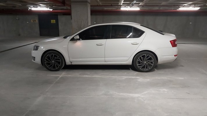

Orijinal yaylar ve aldığım yayların speclerini aşağıda bulabilirsiniz.
Arka;
5Q0 511 121 AD(Octavia Orijinal) 347mm, 21.2Nm/mm sertlik
5Q0 511 121 EB (Leon Spor) 331mm 22.88Nm/mm sertlik
Ön;
5Q0 411 105 GK( Octavia Orijinal) 315mm, 16.69Nm/mm sertlik
5Q0 411 105CQ (Leon Spor) 274mm 19.69Nm/mm sertlik
Eski Frenler;
Yeni diskler;

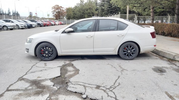

Yaydan sonra yükseklik;
Arkada bagajda 50kg'a yakın extra ağırlık var.

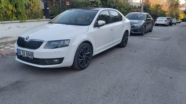

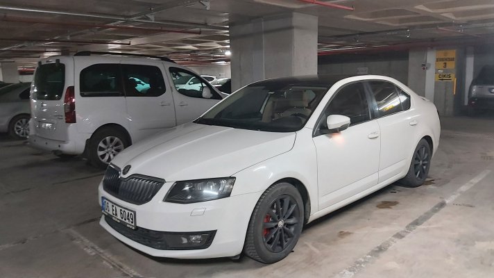

Aracın son hali;
Yine yanı koşullarda -2 eğimli aynı yolda yayları taktıktan sonra maksimum hızı 4 km artışla 266'ya çıktı. Açıkçası bu kadarını ben de beklemiyordum. 266'ya çıktıktan sonra ise yaptığım sert frende 0 a kadar sorunsuz durması da frenler açısında çok mutlu etti beni.
