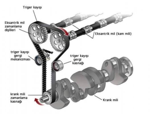

Trigeri krank mili ceviriyor.
Krank mili pistonlardaki hareketi tekerlerleklere dönme seklinde ileten mil.
Eeee bir ucu triger kayısına bağlı!!
Dip Gazlayınca kranka binen ultra yük ister istemez Triger kayışında anlık / ani/ ultra ivmeli / gerdirmeli / kastırmalı bir durum yaratıyor.
