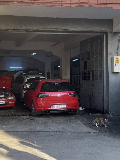

Dediğiniz herşeyi ustaya saydım çok sağolun yorumunuz için. Geldik mekana inşallah sağlam çıkarız 😂
