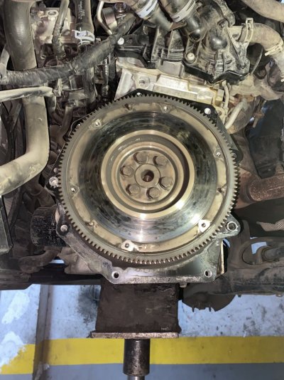

Tekrardan selamlar, yaklaşık 3 saatlik bir uğraş sonrası baskı balata işini hallettik. Hata tespitini nokta atışı yapan arkadaşlara tekrardan teşekkür ediyorum.
Luk marka baskı balata ile birlikte işçilik dahil 3000₺ tuttu.
Çıkarmışken motor temizliği ve ufak tefek kontrolleri de hallettik çok şükür.
Yorgunluktan test etme fırsatım olmadı, test edip yine son durumu paylaşacağım.

Volantı taşlatsaydınız

Volantın yüzeyi en azından bi zımpara ile temizlenmiştir umarım :) iyi günlerde kullanmanız dileğiyle...
