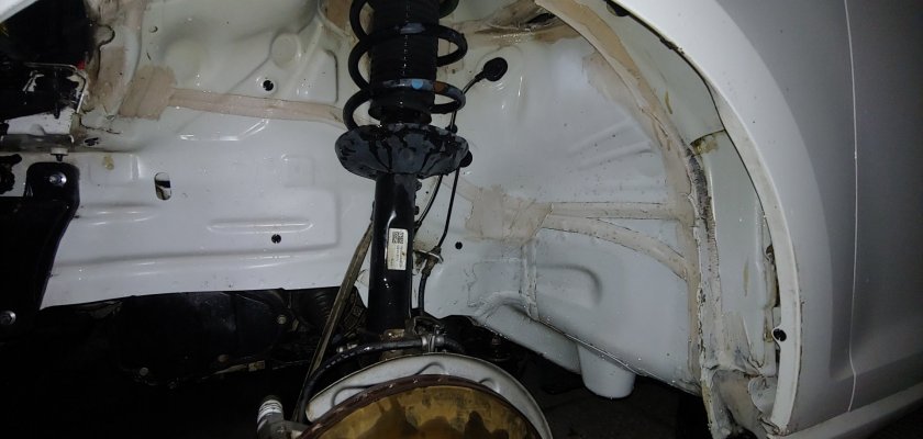

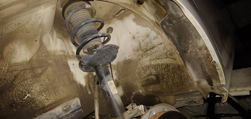

Selam yalıtım işine ben çok ciddi zaman emek para harcadım. Sesin çok geldiği bölgelere firmalar 4.0 mm 6 mm aralığında 3 katman ürün tavsiye ederler 4.5 mm S.Magus Nk2 uygun - Ctk sandwic bayağı kalın her yere uygulanacak ürün değil.. yerinizde olsam davlumbaza değil de şase çamurluk içinde şablon çıkararak yarısı kadarını yapardım. Geri kalan kısım kabine uzak bölge yararından çok ağırlık yapacaktır. Bu ürünler hafif sayılmaz .. Ayrıca yapışacak yüzey çok ciddi temizlenmeli uygulama aşamasında iyi yapıştırılmalı..
Bir çok bölgeye çürüme yapmaması için mum uygulanmış. kapı içleri bagaj bölgesi çamurluk içleri vs.. Mum sıcak kaynar su ile çıkıyor.. Yağ sökücü - birkaç kimyasal ile kabasını alıp çif fırça ile tüm kirlerden kurtulmadan yapılan işlem sağlıklı olmaz. Sıcakta bırakır.

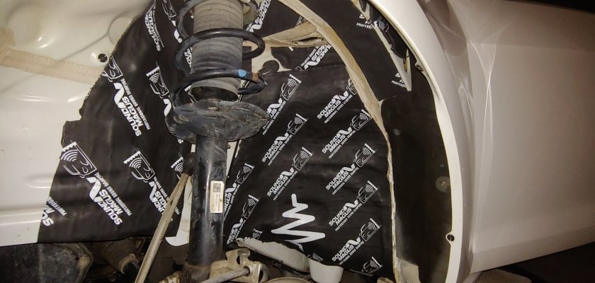

Bu konuyu güncellemediğimi fark ettim, o yüzden güncelleme gereği duydum.

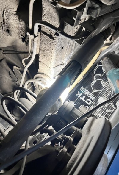

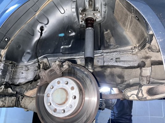

Davlumbaz izolasyonunu gerçekleştirdim. İşi yapan birkaç yer buldum ama arabayı bırakın keyfimiz gelince yaparız tavrı hoşuma gitmedi. Hal böyle olunca hatırımı kırmayacak olan ustam ile gün sonu saat 17’de başlayıp 21’de dükkanı kapatacak şekilde dört davlumbaz izolasyonu yaptık. Ön tarafta temizlik malzemeleri ile sildikten sonra biraz izopropil alkol ile son temizlik yapıldı ve kabine yakın duvara bir kat ctk premium malzeme geçildi, sonrasında tüm bölge ctk sandwich ile kaplanıldı, çamurluk içi bir kısma dahi ctk premium geçtik. Sonrasında davlumbazın iç kısmında yine kabine yakın tarafa bir kat ctk sandwich geçildi. Yani kabine yakın iç kısma 2 kat ctk sandwich geçmiş olduk.

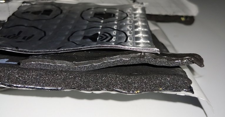

Arka tarafta ise ctk premium malzeme üzerine bir kat ctk sandwich geçildi ancak yalnızca iç tarafa değil tüm çevreye kaplama yapıldı. Böylelikle davlumbaz üst kısmının 180 derecelik bir alanı ve bagaj havuzuna yakın kısım kaplanılarak tüm yüzeye akustik, ses kesici sünger uygulanmış oldu.
Sonuçlar sahi manada muazzam diyebilirim, lastik anlamında a4-a6 arasında bir sessizlik seviyesi elde ettim. Son kasa a6 içinde de de bulundum, gerçekten ona yakın o ayarda bir sessizlik var.

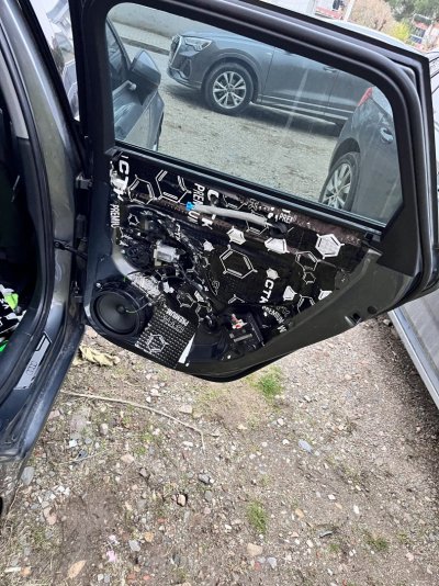

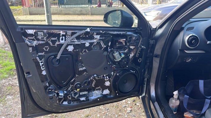

Sonrasında elde kalan ctk premium malzemeye ek bir paket ctk sandwich sipariş vererek 4 kapıya yalıtım yaptım. Şu anda 180-190 bandında dahi ses yükseltmeden konuşacak akustik konfor ve rahat sürüş hissiyatı mevcut. Geçtiğimiz günlerde bagajın tümüyle dolu olduğu bir yolculukta ses anlamında az da olsa belirgin bir farklılık olduğunu hissetmem nedeniyle. Yakın zamanda bagaj zemini ve arka yan bagaj duvarlarına izolasyon yapma niyetim var. Mevcut akustik kalite şu anda a4’ün çok üzerinde, a6 ile kafa kafaya diyebilirim. Boşa gayret vs diyenlere kulak asmanızı önermem, gerçek manada çok memnun kaldığım için herkese tavsiye ederim.
