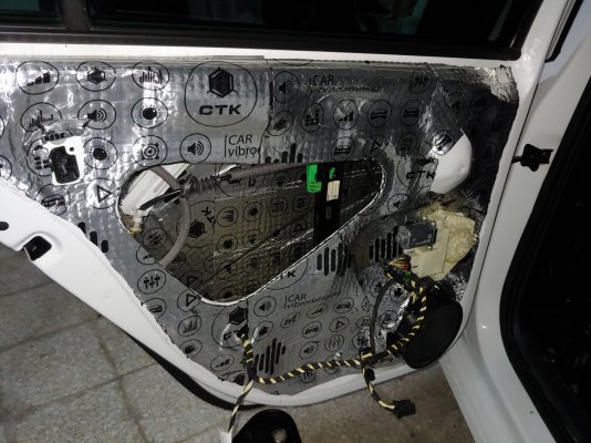

@Kaaan95.ky aramıza hoşgeldiniz yalıtım aracınızı bir üst segmente çıkarır bunu yapan bilir. Yalnız siz kapı saçlarına değilde sadece döşeme altına yapmışsınız. İmkanınız varsa hoparlörlerinde söküp sacada yapınız dışarıdan gelen sürtünme sesini kesip hoparlör arkasında kalan kısımdan çok daha iyi bass sesleri almanızı sağlayacaktır. Kazasız sürüşler.

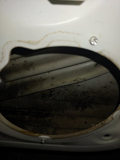

Kapı içleri ( Dış saca yapılacaksa çok iyi temizlenmesi lazım ) Yağ sökücü cif karışımı yapıp uzun fırça yardımıyla / sonrasında kombi çıkışına bağlı aşırı sıcak suya bağlı hortum ile durulayıp içine sıkılan mumu temizlemek şart.. Malzeme iyi tutunmaz güneşli havalarda bırakır.
Az da olsa kapı içleri cam bölgesinden su alıyor. Kapılarda 2 tane tahliye deliği var kapı içine kaçan cisimler mumun erimesi vs.. deliği tıkıyor.
Kapının altından fitilin arasına bakarsanız delikleri görürsünüz. 4 Kapının genel temizliğine ben 1 gün uğraştım..
+Kapıların fitillerini doldurdum yol sesine aşırı etkisi oldu.. Maybach kapısı gibi tok kapanıyor. :)
( Arka kapılara iç dış 4.5 plaka 2.5 kilo ağırlık biniyor.) Önlere iç dış tam yaparsanız, 6 plakaya yakın gidiyor.
Ürünü uygularken üst üste binmeyecek şekilde şablon çıkararak yapmaya dikkat edin..

Hocam kimse bu işe pek girmiyor. Sanayide tanıdığım olan bir usta vardı. Hatır gönül gün sonu aracı götürdüm davlumbazları onun yerinde lifte kaldırıp yaptık. Kapıları garajda kendim hallettim. Elinize kir pas bulaşmadan pek bu işe giren olmuyor gibi. Kendiniz de ustayla birlikte yapın.

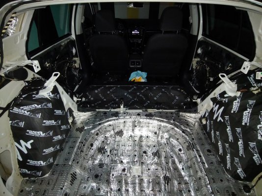

Davlubaz temizliği için önce kir sökücü ile sildik, sonra toptan temizledikçe izopropil alkol ile üzerinden geçtik ardından önce ctk premium ile malzemeyi ezip yapıştırdık. Tabi kesinlikle ısıtılması gerekiyor. Sonra da üzerine ctk sandwich geçtik. Arka tarafına her yere, ön tarafa ise kabine yakın duvara ve davlumbaz iç kısmına çift geçmiş olduk.
Tabi diyorsanız garajıma malzeme yatırımı yapayım, o zaman timsah kriko alıp rahatlıkla garajda da davlumbazları halledebilirsiniz.

Kapı fitillerini doldurdum ben rüzgar sesini %40 kadar kesti .. Yakıt deposu çalkalanma ve pompa sesi vardı vızıltı şeklinde Ctk sandwic yaptım 3 katmanlı şu anda en ufak ses kalmadı nereye neyi kullanmanız gerektiğini bilirseniz az ağırlıkla iyi sonuçlar alabilirsiniz. bende şu anda ortalama 70 kilo üstü yalıtım malzemesi var. ( Kapılar Zemin çamurluk içleri kaputa kadar.) memnunum ama yakıt ortalama 1 litre kadar arttı gibi uzun yola çıktığımızda arka koltuktakilerin uyuması 1 saat sürmüyor. :) Önceki mesajlarda varmış resim şimdi gördüm..
