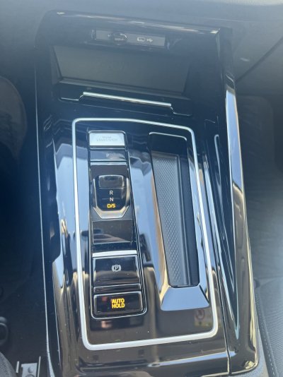

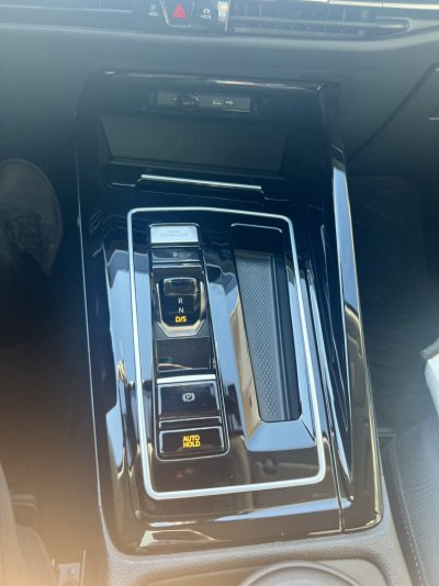

kokpit deki parçaları sökmek zor mu sence ? montaj esnasında görme şansın oldumu

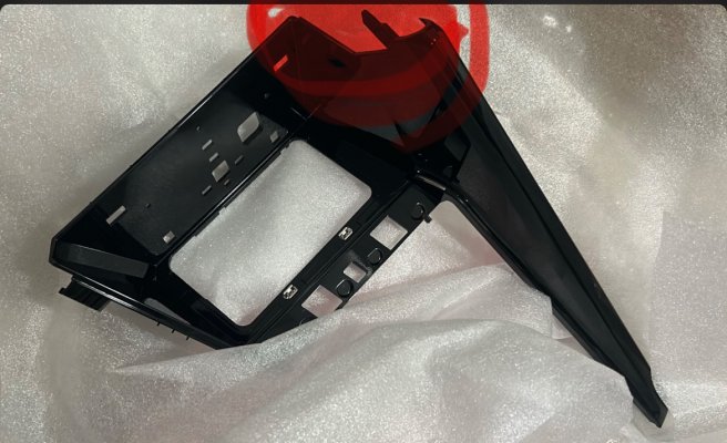

Şu plastik parça varya kullandıkları beyaz malzeme ile işlem sadece onla oluyor...
1- typce söktü önce
2- vites olan bölüm ikinci aşama
3- diğer büyük parça sadece bu parçayı çıkartırken dikkat etmek lazım ucundaki çıkıntılı yer hassas takarkende sprey sıktı rahat yerine otursun diye işaretlediğim yer...
Sökme montaj toplam 35dk
