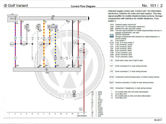

hocam belki kablolama hatalıdır. modülden diğer modüllere giden kablolamayı elsa ile bi kontrol edin derim. mesela kablosuz şarj modülü soketi pin 1 den üniteye pin 3 e gitmesi gereken kablo modülün soketindeki pin2 den geliyor olabilir.
kablolarda kopukluk olabilir uçtan uca multimetre ile de ölçün derim.

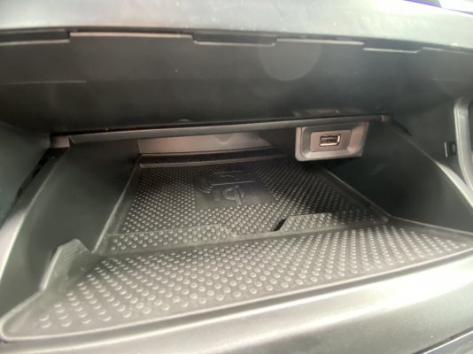

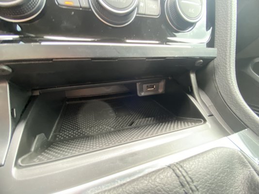

Bugün sabahtan Opsiyonel Otomotiv’in yolunu tuttum. Koray Bey’in sihirli elleri sorunu çözdü ve bir retrofit daha son buldu.
@driver_can , @kralmali , @ZaGani , @metinkar hocama çok teşekkür ederim emekleri için…
Görselleri paylaşıyorum….

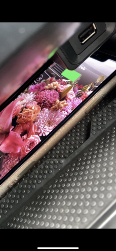

Şarj hızından memnun kaldım. Evde ki priz gibi değil asla yalnız. Öyle idaretende şarj etmiyor ikisinin ortası tam (Standın parça numarasını da 5NA 980 611 bulamadığımdan 5GC 980 611 kullandım)

Teşekkür ederim Bülent hocam. Sorun bağlantıdaymış. Satın aldığım yerin doğrultusunda söylediğimden olmamış. Opsiyonel Otomotiv kendi bildiği gibi yapınca oldu 👍🏻 @HONEY
