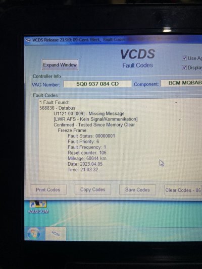

Aracıma sanırım afs far kodlamışım. Bundan nasıl kurtulacağım bu konuyla alakalı tek sorun bu kaldı. :(

arkadaşlar aynı sıkıntı bende de var,sırf bu far sensör kodlaası için kablo aldım,herşey oluyor bu olmuyor :)
central elect. te long coding de ''coding is not supported.. uyarısı var,
dediğiniz gibi adaptasyondan çözülüyormu, araç 2018
Golf 7.5 araçlarda coding kapalı oluyor. Gereken kodlamayı adaption dan yapacaksınız.
