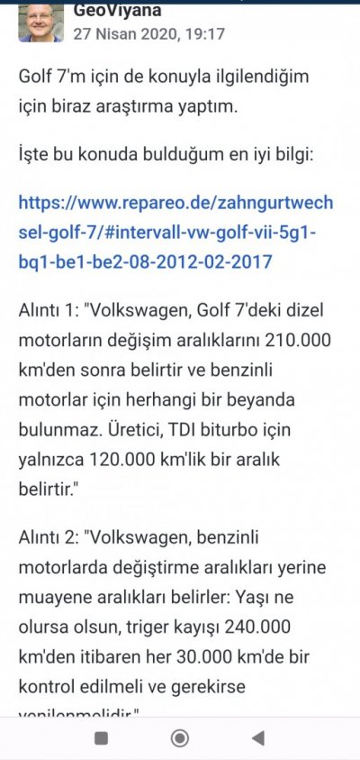

Yine bir almanya forumu
Motortalk.de
https://www.motor-talk.de/forum/zahnriemen-wechseln-bei-wieviel-km-t6848243.html
yavvv almanyanın yetkili servisleri
sanayideki ustası taş mı yesin ?
bu nasıl degisim aralıklarıdır
Almanyada sabahtan akşama bira icip forum alemlerinde klavye başında trigeri tsi da degişmeye gerek yok,,,,, tdi da 210 binde degişir sallamasyonları ayıp degilmi ?? Türklerden daha iyi mi bileceksiniz!!???
biturbo tdi =twinturbo tdi hadi 120.000 demişler... örnek 5.0 tdi v10 touraeg
Tr de ilanda da varmış bunlardan
https://shbd.io/s/k9UCXdai

Ekli dosyayı görüntüle 65009
