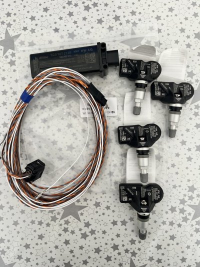

Merhaba arkadaşlar tüm parçaları tamamladım...
Lastik basınç modülü, kablosu ve iki adet yedek siyah lastik basınç sensörlerini @driver_can dan temin ettim kendisine tekrar teşekkür ederim...
İlave olarak dört adet sensör ve sekiz adet yedek sibop aldım ne olur ne olmaz...

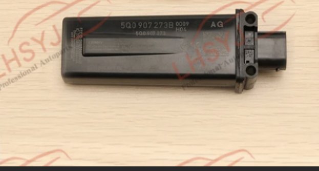

Merhaba arkadaşlar tpms için bu parçanın Mk8 de montaj yerini bulmam gerek:) var mı bilen montaj yapılacak yeri... yada sistemden bakabilecek...

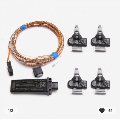

Daha önce turuncu seti almıştım falan Mk8 de bu retrofiti yapan arkadaşlarım sorun yaşamış bu nedenle bende onlar gibi siyah olan parçaları alıyorum...
Golf8 R sahibi arkadaşımın da montajı bitti sağlıklı şekilde çalışıyor...
5Q0 907 273 B - 5Q0 907 275 B

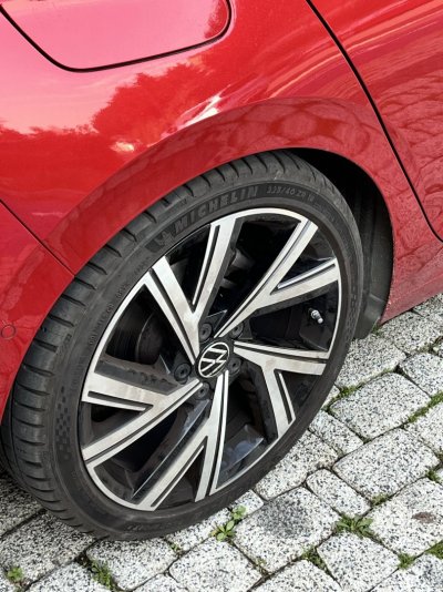

Malzemelerimi teslim aldım artık bayağı kısa sürede geliyor kargolar...
Montaja hazırlık yarın sabah akıllı sibopları taktıracağım...
