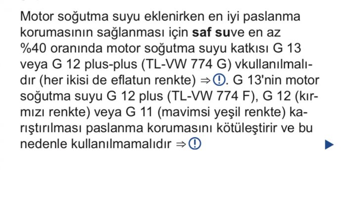

Hazır karışıma 1-1,5lt eklerseniz -37 derece değilde hadi ya -30a çeksin. Buda normal bi durum ki zaten servisinde önerdiği ve kullanım kitapçığında yazanda en az %40 g13, %60su. Yani %40'ta kabul gören bi oran. İlla %50'yi yakalama gayreti manasız. Norveç gibi soğuk çoğrafyalarda yaşamıyorsanız.
Fiyat karşılaştırmada referans olarak o rakamları yazdım. Birebir kıyas olduğu için değil. Sulandırmada ise gayet açık bilgileri sundum. (5 hazır karışıma 1-1,5su gibi)

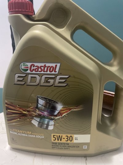

Merhaba arkadaşlar, yağ bakımımı castroll edge 5 lt. Kullanarak gerçekleştirdim. Filtreler mann, antfriz 3 lt. Petrol ofisi g12 kullandım. Malzemeyi kendim temin ettim, malzeme 1.600 TL tuttu. İşçilik 250 TL toplam 1.850 TL.
