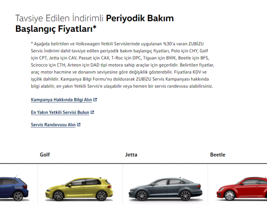

Zubizu vw sitesinde Golf CPT motor ifadeini https://binekarac.vw.com.tr/tr/satis-sonrasi/bakim-onarim/periyodik-bakim-fiyatlari.html linkinde görmüştüm.
Servisin Triger + Devirdaim pompası için verdiği 11500 TL lik fiyata her yetkili servis Zubizu indirimi ilave etmek zorundadır inşallah bunu serviste özellikle isteyeceğim. İyi günler dilerim..

Orada periyodik bakım ile ilgili bir ifade var, onu dikkate almayınız, VW Zubizu indirimi için aracınızın 2002 veya 2013 model olmasının, motorun CPT veya CLH olmasının hiç bir önemi yok, Tüm yetkili servislerde geçerlidir,

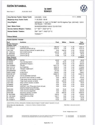

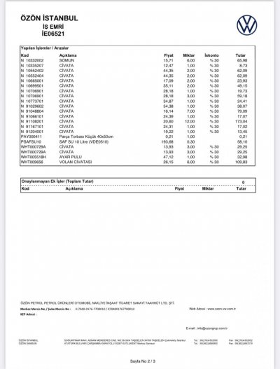

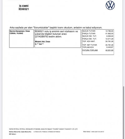

Geçenlerde aracımızı yetkili servise birkaç işlem için bıraktım. Kavrama volan triger ve su pompası deşimi yapıldı. Ekstra olarak krank ön keçesi ve karter üzerindeki keçe benzeri parça değişti. Fiyat biraz yukarıda kaldı ama iki yıl garanti olması beni servisden yana seçim yaptırdı diyebilirim. Keçe ve karter muhafazası olmsa 37 bin gibi kalacaktı. Dışarıda da buralara yakın fiyatlar gördüm. Son golü de %5 zamdan yedik. Perşembe fiyat aldım cumartesi zam geldi. Salı bıraktım arabayı. 4 gün kaldı serviste. Birde ikame araç veriler. Şimdilik herşeyden memnunuz. IMG_2974.jpegIMG_2975.jpegIMG_2976.jpeg
