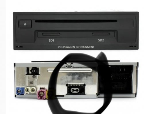

Hayalet gösterge ler dedıgınız gıbı 2 cesıt most cıkısı olan ve olmayan
Most cıkısı olan hayalet harıtayı ekrana yansıltır
Harman dıscoverpro mıb2 ve 2,5 lar destekler
Dıscover medıa
3Q0 035 874 C
3Q0 035 864 C örnek olarak bunlarda destekler unıtelerde de de most cıkısı olmalı
Asagıdakı resımdekı cızılı olan yerde gorundugu gıbı
Hayalet ekran 2 el alınacağı zaman dıkkat edilmesı gereken konu
Örnek olarak aracınızın kılometresı 50bın deyse sız 2 el olarak 50 bın altında km olan gosterge den alacaksınız çünkü bu hayaletlerde km dusurme su an ıcın ımkansız ama km yukseltılebılıyor
Bırde most kablosu lagzım
