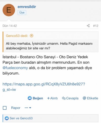

Forumda hella-pagid için daha önce nereden satın aldığı ile ilgili yazısı ekran görüntüsü;
