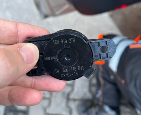

Bende de aynı problem var. Söz konusu buzzer (hoparlör) parça kodu 5Q0 919 279 mudur?Ekran görüntüsü 2025-02-01 122618.jpg

Merhabalar, aynı sorun 2017 7,5 tsi aracımda başıma geldi. Ekranın arkasındaki buzzer kaynaklı olduğu söylendi ve istanbul meet garajda orjinal çıkma parça ile değiştirildi. Çok memnun kaldım 1 senedir hiç bir sıkıntı yaşamadım. Tavsiyedir.

Ali kardeşim, hem sana hem de yönlendirdiğin Özkan Usta'ya (Ankara-Erwin Oto) duacıyım. VW servisin 87.000 TL fiyat çıkardığı ve ekranda değişim olacak dediği problemi Özkan Usta bir saatte 5 bin liraya halletti.
