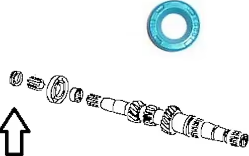

Araç manuel vites ise düşük kilometrede sorun oluştuysa genellikle şanzıman prizdirek keçesinden (tam ortadaki milin geçtiği oring) yağ kaçtığı için balataya balata yanıyor. 1.2 tsi araçlarda oluşabilen bir sorunmuş yurtiçi/yurtdışı sitelerde de başına gelenler var. Baskı balatanızı değiştirdiğinizde mutlaka prizdirek keçesini değiştirin o keçe deforme olduğu için oluyor genellikle düşük kilometrelerdeki balata sorunu. Ben önceki manuel vites golfümde 32000km de baskı balata değiştirmiştim bu yüzden.

Baskı balata değişirken şu mesajdaki detaya da dikkat edin, oradan yağ kaçırıp baskı balatayı yağlamış ve ondan dolayı yakmış olabilir.
