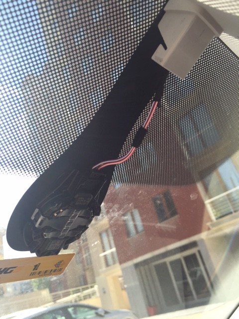

d ) sensörü iki tane metal tırnak tutar bunları tornavida ile resimdeki gibi iki taraftan kanırtarak çıkarın. Sensör Bağlatı kablosunun soketini elinizle çekerek çıkarın
e) Sensörün sökülmesi: Burada kilit nokta fabrikasyon olan sensör sıcaklığa bağlı olarak üzerindeki silikon tabaka cama yapışmıştır,sökülmesi için acele etmeyin hassas davranın. Resimdeki gibi bir tornavida ile soketin üstünden camın arasına sokulup kanırtılarak sökülür.
Yeni sensörünüzü takın ve işlemleri sondan başa doğru sırasıyla monte edin. (bu şekilde diyorum çünkü montaj sırasında üst plastik muhafazasını aynayı taktıktan sonra monte etmeye çalışmayın girmez).
