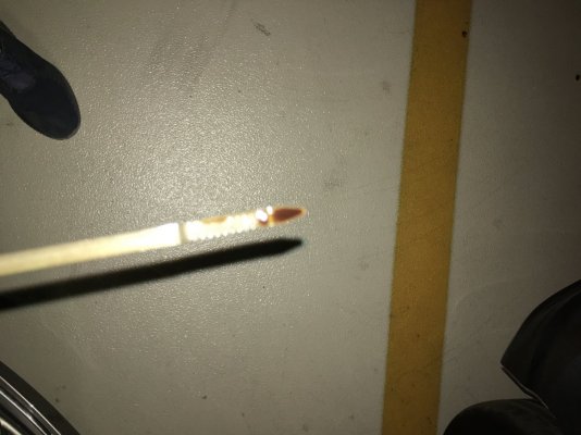

Araç yağ ışığı yaktı mı hocam ?Arkadaşlar aracımın yağ bakımı geldi . Şuan yağ budurumda pazartesi servise götüreceğim 10 km lik yolu bu seviyede tamamlasam motora zararı olurmu
Selam Yağ ışığı yanmadı.Araç yağ ışığı yaktı mı hocam ?

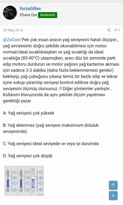

Eğer yağ ışığı yanmadıysa, aşağıdaki mesaj ve görsele bakarak kıyasladığımda 10 km mesafe için bir sorun olacağını düşünmüyorum.
