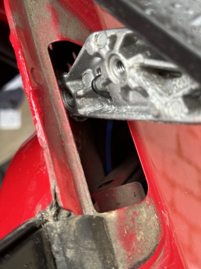

Merhabalar,alt fitili temizledim, üst ruzgarliklari söktüm. Eski aynalar ile denedim yine yapti sonra 1 saat ac kapat yaptim yapmadi. Kapi icine baktim sıkışan bir şey yok. Ben problemin Gateway, Cam kontrol beyni yada sol 4 lü düğme ünitesi sorunlu diye düşünüyorum. Bir video ekliyorum bugün çektiklerimi ..
Hocam bence kablolari geçirirken orada bir hata yaptınız. Kablolar gerektiği yerden geçmediği için camın motoruna yük bindiriyor ve bir sıkışma oluştuğunu zannedip sistem camı aşağı indiriyor. Bakmanız gereken yer kapıları açıp tekrar kabloların geçtiği yeri kontrol etmek. Herhangi bir kontrol ünitesi hatası gözükmüyor verdiğiniz hatalarda hepsi farklı şeyler. Geçmiş olsun kolay gelsin.
