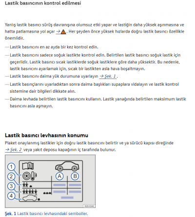

Bahsettiğiniz başlığı okudum, bu arkadasin da bahsettiği gibi tablodaki bütün değerler soğuk lastik için.
Golf 8 kullanma kılavuzu :
