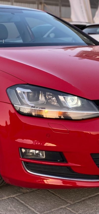

Merhaba, Golf 7 araca ve aşağıdaki farlara sahibim. 3 ay önce Photon D3S 6000K %50 fazla ışık marka model xenonları takmıştım fakat görüşten pek memnun değilim. Ayrıca dün akşam ilk defa sol kısa farım bir anda söndü ekranda sol far kontrol edin ikazı çıktı. Daha sonra anahtardan aç kapa yaptığımda tekrar yandı. Tavsiye edebileceğiniz xenon markası var mıdır? Yada bu farlara led taksam odak yada görüş problemi yaşar mıyım? Osram Night Breaker Laser D3S tavsiye ediliyor fakat fiyatları çok yüksek. Yoksa atölye semihe farlarımı gönderip bi led projektör uygulaması mı yaptırmalıyım? Aracım midline plus, farlar orijinal fakat sonradan takılma. Viraj aydınlatma, far yıkama vs çalışmıyor. Merceklerimde kirlenmeler de var, en son söktüğümde temizleyebildiğim kadar temizledim fakat görüşte hala sorun yaşıyorum. Tavsiyeleriniz nelerdir değerli yorumlarınızı bekliyorum.
Edit: Stark led 360 öneren arkadaşlarım da var. Bu ürün hakkında ne düşünüyorsunuz?

Ben led takmaktan yana degilim Osram Night Breaker Laser D3S olmasa da bir tik alti d3s ampul takilsa daha iyi kelvin degeri yukseldikçe aydinlatma dusuyor.fakat zaten farin diger ozellikleri kullanilamiyormuş eger aydinlatmaya cok onem veriyorsaniz atolye semihi kesinlikle öneririm
Çok pahalı hocam ve malumunuz xenonların da bir ömrü var ve merceği karartıyor yine eninde sonunda. O yüzden ledde karar kıldım. Değerli yorumunuz için teşekkür ederim.
Rica ederim ama semih te daha once is yaptirdim zaten yanlis hatirlamiyorsam yaptigi ise garanti de veriyor ama karar sizin tabi
