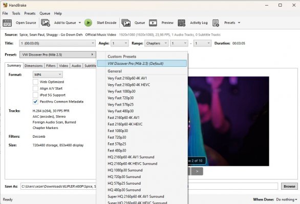

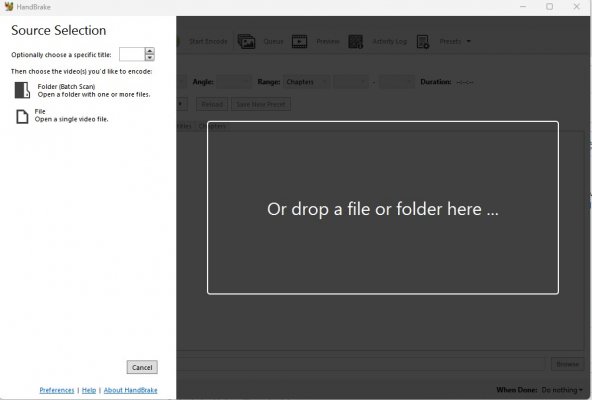

  4. Handbrake isimli uygulamayı bilgisayarınıza kurun ve videonuzu sürükleyerek uygulamaya bırakıp açın.
  5. Preset kısmından çıktı için uygulanacak parametre setini seçmeniz gerekecek
  6. Bunun için ben önceden Mib 2.5 için en uygun paremetreleri içeren bir preset dosyası ayarladım.

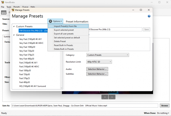

  7. Preset dosyasını seçmek için uygulamanın "presets" menüsüne basıp "Manage Presets" komutuna girin
  8. Çıkan diyalog kutusundan "Import Preset" kısmını seçip ekte yer alan "Mib 2.5.json" dosyasını seçin
  9. Ana ekrana döndükten sonra sol üst taraftaki bölmedeki "presets" kısmının yanındaki siyah oka basıp "Custom Presets" kısmından "VW Discover Pro (Mib 2.5)" i seçin

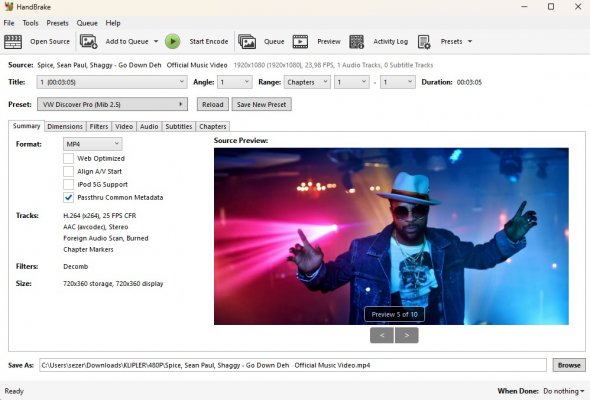

  10. Göreceğiniz üzere önceden seçilmiş parametreler otomatik olarak yüklenecektir.
  11. Dimesion kartından göreceğiniz üzere video çıktısı boyutu 1080p video girdisi için 720 X 360 olarak otomatik seçilmiştir.
  12. Mib 2.5 için çözünürlük 1280 X 640 olduğu için (2:1) oranı çıkan videonun da oranı 2:1 olmalıdır
  13. Mib 2.5 maksimum 720p çözünürlüğü desteklediği için çıktı oranı özellikle "720 X 360" olarak seçilmiştir.
  14. Eğer dönüştürdüğünüz videoda siyah bantlar oluştuysa 60 X 60 piksel olan kırpma miktarlarını ilgili kısımdan arttırabilirsiniz.
  15. Ancak üstten kırpma yaparsanız bu durumda yanlardan da 2:1 oranını elde edene kadar kırpmaya devam edin.
  16. Video kısmında bitrate değeri 1750 kbs olarak seçilmiştir. maksimum 2000 değeri geçilmemelidir. Pratikte 1750 oldukça yeterlidir.
