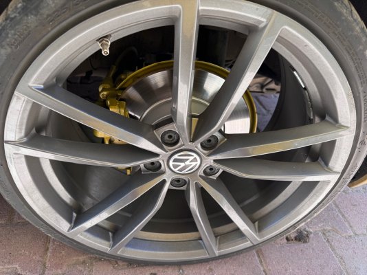

Daha büyük sorun ise Bosch diskler. Taktıralı 2 ay olmadan, 1-2 yıkamada ön disklerin jant göbeğinden önceki kısımları paslandı. Sesin de diskten kaynaklandığını düşünüyorum artık.
Ekli dosyayı görüntüle 76588

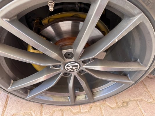

Arka Hella Pagid diskler ise ilk günkü gibi.
Ekli dosyayı görüntüle 76589

Yeni nesil VAG araçlarda çoğunda kısa sürede pas oluyor o kısım. Bosch da öyleymiş demek, büyük ihtimal oemlerde bosch. Güzelce yüzey hazırlığı yaparsanız eski haline dönmez kolay kolay.
Birçok servisin fren diski ve balatasında eko seri adı altında Bosch marka kullandığını biliyorum. Bakım yaptırdığım servis de aynı markadan bahsedince yaptırmamıştım. Vakit bulduğumda pas işine el atacağım teşekkür ederim. (y)
