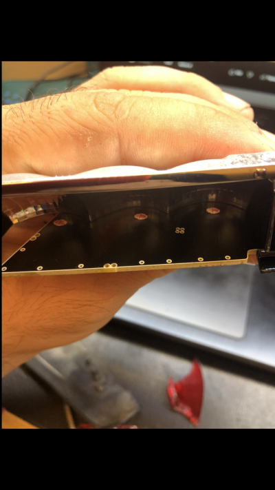

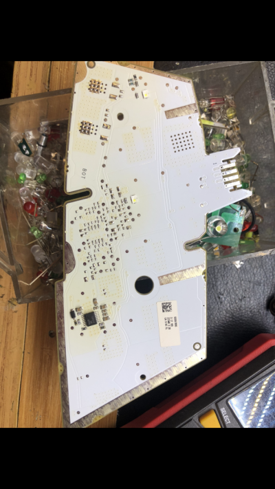

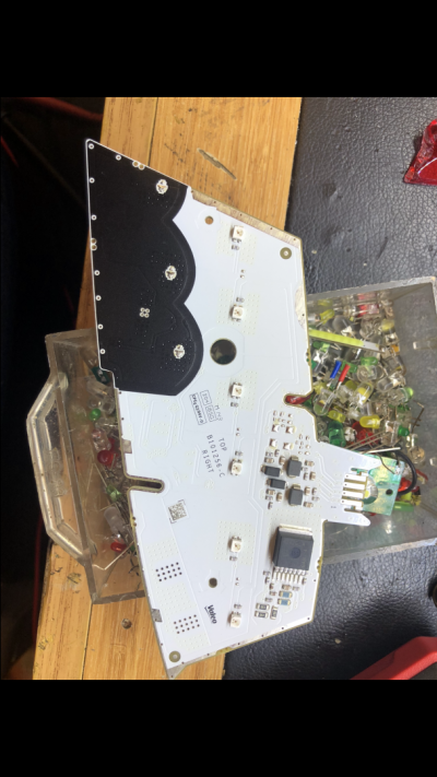

Herkese selamlar.
Aranıza yeni katıldım. 4 yıldır Golf 7.5 Confortline kullanıcısıyım. Aracımda yıllardır merak ettiğim bir konu vardı size danışmak istedim ve tecrübelerimi aktarmak istedim. Aracımızda sol stop sis yanıyorken sağ sis yanmıyor bunu herkes bilir, bazılarımız sadece tesisat kablosu yok der bazılarımızda orada yuvası var ancak led yok der. Bir takıma ikiside doğru :D Ben aracımı Taiwand malı smoke stop takımı yaptırdım ve aracımdan çıkan orjinal Valeo marka stoplarımı kaldırdım, kaldırmasına ancak içim içimi yedi söküp bakmak istedim. Sağ bagaj stobunu söktüğümde baskı devrede LED'leri ve devredeki dirençler kondansatörler diyotlar ne yazıkki mevcut değil. Dışarıdan 2. el sağ bagaj stop temin edip bendeki sol stop ile eksik bölgeleri kendim tamamlamaya çalışacağım. Eğerki ilerleme kaydedersem burayada paylaşımlarıma devam edeceğim. Şimdilik merak edenler için devrenin fotoğraflarınıda yüklüyorum buraya. Eklemek istediğinizi yorum olarak yazarsanız çok memnun olurum. IMG_4203.PNGIMG_4204.PNGIMG_4205.PNG

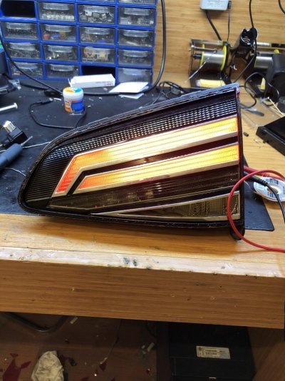

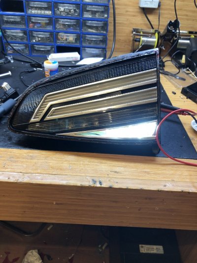

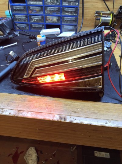

Tekrardan herkese merhaba. Uzun uğraşlar ve çalışmam sonunda meyvelerini verdi çok şükür. Merakımdan sağ bagaj stobunda sis lambası varmı diye kırmıştım ancak olmadığını görünce hüsrana uğramıştım. İnternetten kendime sol bagaj stobu sipariş ettim bugün elime ulaştı ve sol karttaki kompanentleri başarılı bir şekilde sağ tarafa aktarmayı başardım. Geriye sadece farın camını tamir ettirmek kalıyor. Orjinal 7.5 stop farımda artık 2 sis yanması bir tık daha mutluluk vericek ☺️☺️ image.jpg
