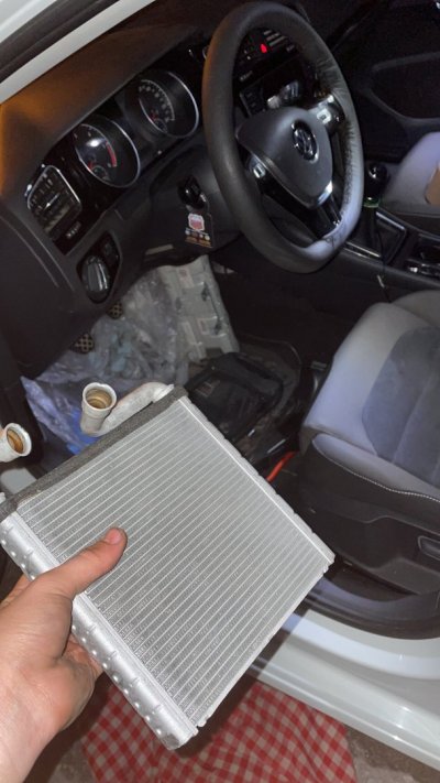

Hocam ben size sistemi şöyle anlatayım tek radyatör iki tarafada hizmet veriyor radyatörün giriş tarafı sol tarafın ısıtılmasında, radyatörün altı ise sağ tarafın ısıtılmasında kullanılıyor (climatronic). Bu radyatörde pislik birikimi altından girişine doğru olduğu için altı önce doluyor ve sağ tarafın ısıtması işlevsiz hale geliyor. bu da doluluğuna bağlı olarak dışardan imkansız sökülünce de bi ihtimal temizlenebilir hale geliyor. Geçen kış hem kendi aracımda (golf 7 comfortline) hem de akrabamın Passat b8 aracında arka arkaya başımıza geldi. Ben söküp temizledim akrabamın ki değişti ikimizin de sorunu düzeldi. Göğüsü sökülmesi konusuna gelirsek, hayır golf 7 lerde gaz pedalının oradan diz Airbagini+ yan trimi sökerek radyatör e ulaşılabiliyor. Ben kendim sökmüştüm görseli ekliyorum

Eğer dişlide hata yoksa radyatörün sağ tarafı tıkalı su giriş çıkışı sol tarafta olduğu için içinde su dönmeden geri çıkıyor sadece giriş çıkış borusunun olduğu yer sol tarafta olduğu için aracın sol tarafı ısınıyor sadece
Bendeki problem bu şekildeydi
Bu radyatörün sökülmesi işlemi çok mu zordur acaba hocam? Göğsün sökülmesi gerektiğini söylediler fakat @enes38 hocam göğsün sökülmesine ihtiyaç olmadığını söyledi. Siz nasıl hallettiniz
Diz airbag sökülüyor sadece ondan sonra kaydırılarak çıkıyor bilen birisi için 15dk ancak sürer
