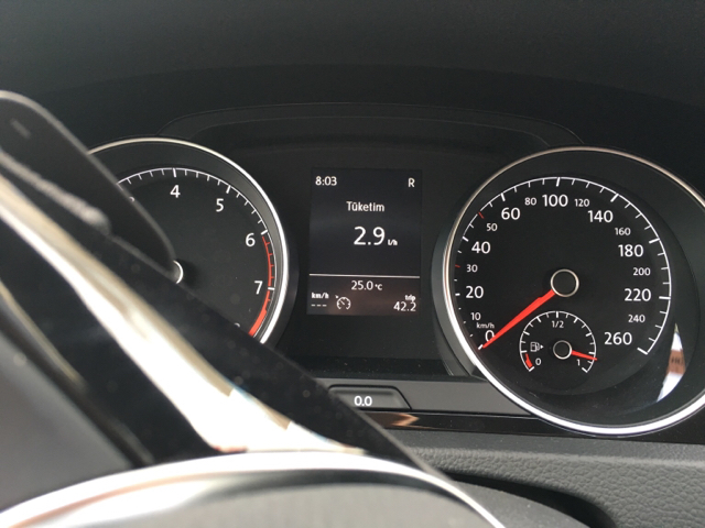

Sabahları bu sıcakta 1 dk titreme ,Tam yakalayamadım 3.6 dan başlayıp 0.9 a düşen yakıt tüketimi son iki gündür yapıyor nedeni ne olabilir arkadaşlar
@Beşiktaş1903 hocam sıcaklarla alakası yok bu durumun. ben de bugün iş çıkışı 36 derecede çalıştırdığımda yaklaşık 20-30 sn 1200-1300 devirde titreşimli çalışıp sonra kuzu oldu.
kışın da mesela pek tutarlı yapmıyordu bunu. sabah -10 derecede direk 800-900 devirde başlayan araç, akşamüstü 5-6 derecede 1 dakikaya yakın bahsettiğiniz şekilde çalışıyordu.
vardır almanların bir bildiği deyip geçmiştik. murat hocam aslında açıklamıştı bunu ama şu an hatırlayamadım
Bu benimde dikkatimi çekiyor aracı ilk çalıştırdığımda devir 1200-1300 lerde oluyor sonra yavaş yavaş düşüyor. Bu durumda hareket etmek lazım mı devirin düşmesini mi beklemek gerekiyor?

devrin 900 civarına düşmesini bekleyin hocam. daha sağlıklı. zaten devir ideal noktaya geldiğinde ekranda eko önerisi çıkıyor, "araç dururken motoru kapatın" diye.
o noktada hareket edebilirsiniz

1.4 tsı sahibiyim . bende şahit oldum , uzun süre park halindeyken yapmıştır diye düşünüyordum demek başka araçlardada varmış... rölantide yakıt tüketimi 2.5- 3.0 gibi başlayıp 0.7 gibi düşünce hareket ediyorum genelde.. bende fazla titreşim olmuyor ama sanki belli belirsiz devamlı değil ama ara ara yumuşak bi vuruntu hissediyorum okadar..
