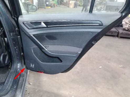

ben 3 kapıda o sesi kestim ancak sağ arka kapıda kesemedim. işaretlediğim terde plastik bir kapama parçası var. o marpiyellin üstüne sürttüğü için gıcırtı sesi yapıyor açıp kapatırken. ayda bir wd 40 la halloluyor.
