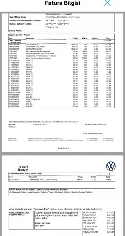

2014 1.2 tsi Golf 176 bin km deki aracımın geçen ay triger setini samsun özön de değişimini yaptırdım 1.5 günde teslim ettiler aracımı.Çıkan triger sanki sıfır gibiydi hiç bir aşınma vb yoktu.Riski alabilsem en kötü 50 -60 bin km daha giderdi diye düşünüyorum.
