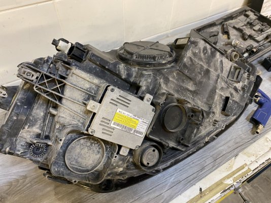

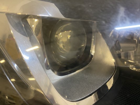

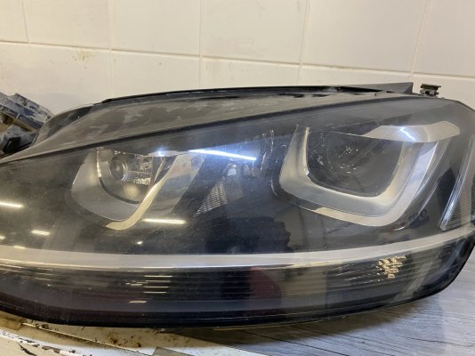

Teşekkür ederim hocam. Şimdi farlarımı söktüm akşam otobüse vereceğim Konya far dünyasına göndericem. Camlar değişecek ve mercek çok kirliydi mercekler de temizlenecek. Photon milestone led kullanmama rağmen görüş baya kötüydü. Mercekler dışarıdan bakınca sarımsı gözüküyor.IMG_9505.jpeg

Teşekkür ederim hocam. Şimdi farlarımı söktüm akşam otobüse vereceğim Konya far dünyasına göndericem. Camlar değişecek ve mercek çok kirliydi mercekler de temizlenecek. Photon milestone led kullanmama rağmen görüş baya kötüydü. Mercekler dışarıdan bakınca sarımsı gözüküyor.Ekli dosyayı görüntüle 73308
