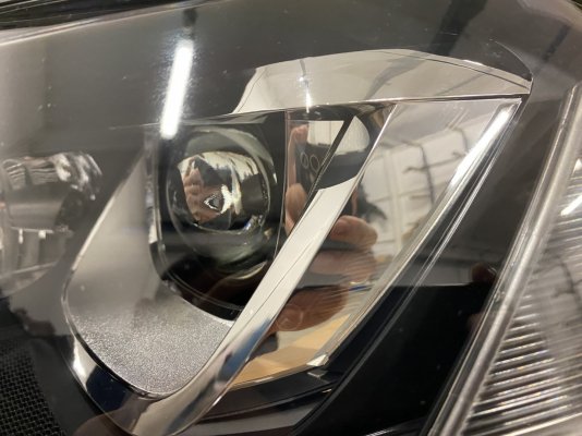

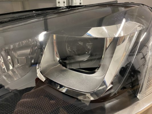

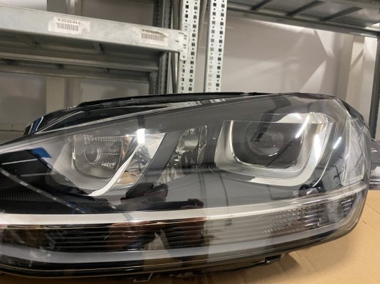

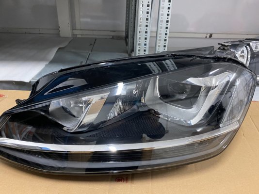

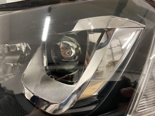

Arkadaşlar selam, bugün sabah farları otobüsten teslim aldım. Daha montajını yapamadım akşamüstü yapacağım fakat görüldüğü üzere, o pis mercekler cillop gibi olmuş. Fotoğraflar da ne kadar belli bilmiyorum ama bu kadar beklemiyordum. Fiyat 7000 tl arkadaşlar, kargo-otobüs ücreti hariç. Fiyat içinde cam değişimi, mercek ve far tası temizliği mevcut.

Arkadaşlar selam, bugün sabah farları otobüste teslim aldım. Daha montajını yapamadım akşamüstü yapacağım fakat görüldüğü üzere, o pis mercekler cillop gibi olmuş. Fotoğraflar da ne kadar belli bilmiyorum ama bu kadar beklemiyordum. Fiyat 7000 tl arkadaşlar, kargo-otobüs ücreti hariç. Fiyat içinde cam değişimi, mercek ve far temizliği mevcut.

Temiz işçilik belli. Güle güle kullanın..

Hayirli olsun guzel duruyor. Camlarin acildigi arayuzun de fotograflarini atabilirseniz yaptiracak arkadaslara fikir olur
Montaj yaparken o kısımlarında detaylı resimlerini çekip siteye yükleyeceğim. İyi dilekleriniz için teşekkürler.

Hocam hayırlı olsun güzel gözüküyor. Çifti 7000₺ midir? Birde size verilen fiyat mı bu yoksa genele verilen mi?
