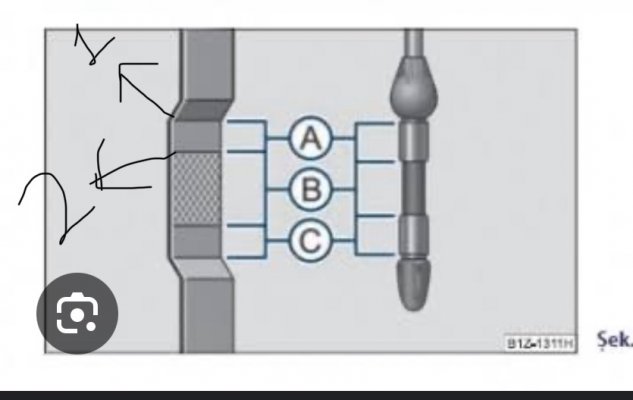

Son bakımdan itibaren yaklaşık 2000 km yol yaptım , genelde 140 km/s hızla gittim. Yağ seviyesi sıcaklığı 111e dayandı. Yağ seviyesi 1den 2 ye düştü. Bu sizce normal mi ? Ne kadar eklemeliyim ?IMG_1068.jpeg

Yaklaşık 100 ml. yeterli gelecektir, Fakat yağ seviyesi işaretlediğiz alanda ise henüz yağ ilavesi yapmanıza ihtiyaç yoktur, seviye B bölgesine yani orta bölgeye veya ortanın altına düşerse yağ ekleme ihtiyacı doğar,
(Min. - Max.) çizgisi yani C ile A çizgisi arası yaklaşık 1 Lt. dir.

Araca yağ eklemedim , eve gelip baktığımda yağ eksilmediğini fark ettim. Herhalde küçük de olsa eğimden dolayı eksik gözüktü. Baya sevindirdi.
