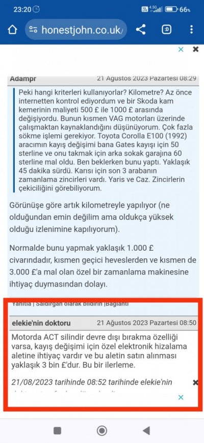

1.5 tsi triger hakkinda Yabancı forumları gezerken bu ingiltere forumuna rastladım
Skoda karoq 1.5 tsi triger değişim konusu
Siz tümden androidde çevirin türkçeye.
https://www.honestjohn.co.uk/forum/post/195429/all-vag-1-5-tsi--
**** Ancak ordada 1.5 tsi triger degisiminde elektronik sente ayarı gerekliliginden bahsetmis bir yorumcu
