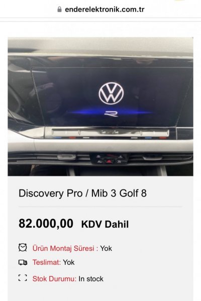

Metin bey tekrar hayırlı olsun sadece bu sistemi yapmak ortalama ne kadar tutar ? Bilgi verebilirseniz sevinirim.
Bu sistemi yapmak için ortama olarak bir şey söylemek yanlış olur çünkü cihazları € bazlı almanyadan getiriyorlar servisten çerçeveler alınıyor araca tanıtım için swap gerekiyor kablo tesisatı ve montaj biraz önce ender elektronik sayfasına baktım ekliyorum...
Buradan neler alınıyor ne gibi işlem yapılıyor bakabilirsiniz yada parça numaraları yazıyor fiyatlarını kendiniz çıkarabilirsiniz...
Ben aylar önce aldım iki kat artmış mesela rakamlar bu nedenle her zaman söylediğim şey bir şey yapmaya karar verince ürünleri alın yada ürünleri alıyormuş şekilde € $ alıp kenara koyun ozaman zarar etmezsiniz yoksa ben geçmişte almışım şimdi olmuş herşey dahil 82bin ,
Ben ender elektroniği tercih ediyorum sizlerede tavsiye ederim çünkü sattığı ürün iki yıl garantili her türlü sorunda destek var ve sürekli araçlara takıyorlar Selahattin usta artık teyip takar gibi tesisat hazırlıyor...

Yapamazlar kimse tesisat uzatmaya girişmez serviste sana komple tesisat değiştirmeyi teklif eder aracın tesisatı geçmiş aylarda 200bin kdv hariçti cihazlara 150bin isterler yani gerek yok servise birde dünyanın işciliği ne gerek var diyebilirim...

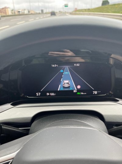

Acc, Discovery pro, kör nokta ve pla sistemi olan araçlar da otomatik sinyal kullanarak şerit değiştirme için gerekli video...

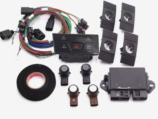

Pla 2020 tiguan life a da yapılırmı ? asagı yukarı maliyeti ne olur ? bilgisi olan cvp verebilirse sevinirim.
Selamlar merhaba. Tabii ki yapılır. Sensör ayaklar iç konsoldaki düğme sensörlerin boyanması vs 15.000 TL’den aşağı olacağını sanmam.
Hocam şu an aliexpres den alamazsın bunu fıyatı 225 euro
su an turkıye de orjınal olarak da set fıyatı yaklaşık 550 Euro
Yurdt dışından bir tanıdık bulacaksın alıexpres den alınacak 225 Euro ya set olarak sana getırecek
Yada 550 Euro ya birçok yerde satılıyor
    177.2 KB · Görüntüleme: 4
@OSG17 tam ne istiyorsun anlamadım acc ve kablosumu…
Aynen abi acc ve kablosu paket halinde alamıyorum. İlk önce birisi sonra diğerini alabiliyorum. Mesala senin attığın pla sensör set fiyatı 7.500 tl civarı bu ürün adresinize gönderilemiyor diyor. Bu durumu nasıl çözebiliriz.
Artık eskisi gibi değil hiç bir şey maalesef tek tek alabiliyorsan denemelisin tabii istersen @İlker34 ile görüş elinde set var ise ondan alabilirsin…
