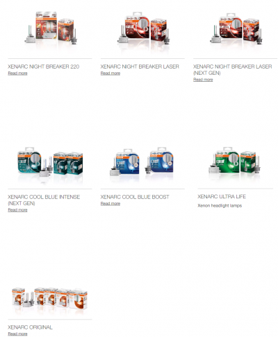

Normal ampullere göre bir miktar daha kısa olabilir, örneğin 6 yıl gidiyorsa, 5 yıl gider. Performans ampullerinde her zaman ömürleri daha kısa oluyor.
Osram markasında ürün tercihinizi şu yönde yapabilirsiniz;
Daha beyaz LED görüntüsü isterseniz; cool blue boost/intense/vs.
Uzun menzil ve orijinale göre daha yoğun ışık için ; Night Breaker Laser
Uzun ömürlü olsun derseniz eğer ; Xenarc, Ultra life serisi tercih edilmelidir
