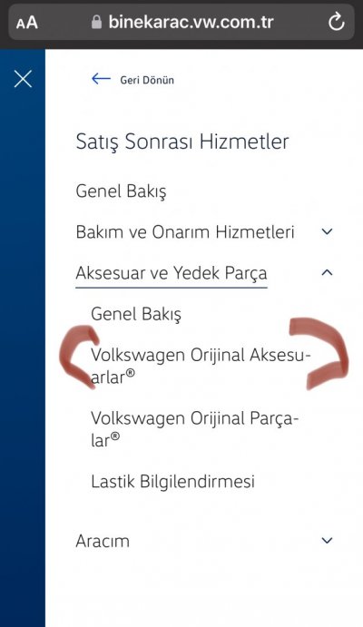

orjinal alacaksan vw sitesine bakmalısın ayrıca servis montaj yapıyor...
