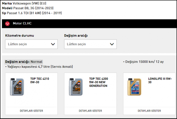

Liqui Moly markasında bu 3 modelden başka yağ kullanmayınız.
