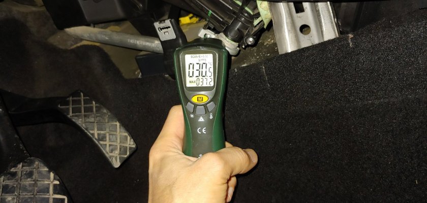

Özellikle TDİ dizel ise ve antifrizi değişmeyip üstüne klorlu şebeke suyu konmuşsa sistemin tamamı motoru içten kemirecek şekilde çürütmeye başlamıştır. Gaz pedalının yanındaki üçgen paneli tork tornavidanız varsa açın petek kısmının alt kısmına akmışsa kötü uzun süre o koku gitmez kurumuyor da kolay kolay + Oradaki beyne abs beyniydi sanırım girmesi riskli.
Resimdeki kısımdan patladığını aktığını görebilirsiniz.

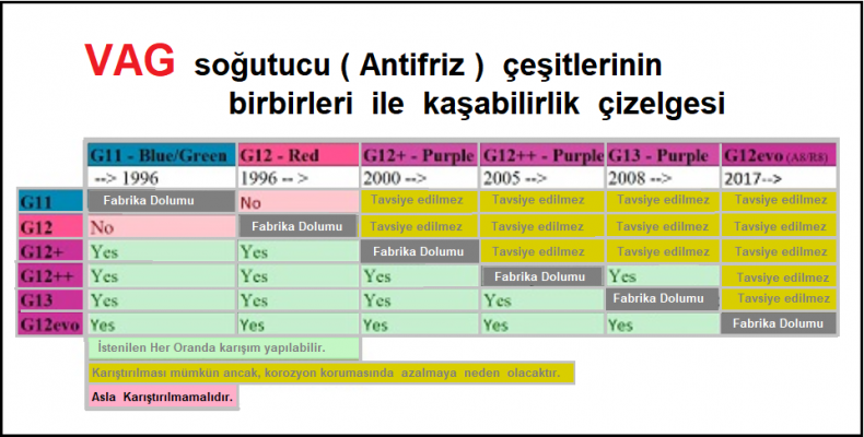

Kullandığınız Castrol Radicool SF kırmızı antifriz, G12 antifrizdir
Eğer önceden içinde G13 antifriz vardıysa ve siz üzerine G12 antifriz ilave etmeye başladıysanız,
yakın zamanda içeride işler karışmaya başlayacaktır veya başladı bile.
G12 ile G13 antifriz ' in birbirine karıştırılması tavsiye edilmez. Pas koruması zayıflar.
Sistemi tamamen boşaltıp saf su ile doldurun, üzerine kaliteli bir radyatör temizleyici ilave edip aracı yarım saat rolanti de çalıştırın ve stop edin.
Motor soğuyunca suyu tekrar boşaltıp bir daha saf su ile doldurun, yarım saat daha rolanti de çalıştırın v e stop edin.
Motor soğuyunca tekrar tamamen boşaltın,
bundan sonra artık istediğiniz çeşit antifrize geçiş yapabilirsiniz. Mavi - kırmızı - mor hiç fark etmez.
Bu işi kıvırttıramam diyorsanız, profesyonel yardım alın.
Su eksiltme çoğaldıysa, bu temizlik işlemlerinden sonra kalorifer radyatörünü değiştirmenizi ve ondan sonra yeni antifriz dolumu yapmanızı tavsiye ederim,
Soğutma sistemi temiz sağlıklı tutulamadığında ilk patlayan kalorifer radyatörü oluyor ve zor ve geç fark ediliyor.

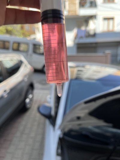

Kaloriferin sağ tarafı aldığımdan beri ısıtmıyor. Anfirizimi şırınga ile çektim fotoğrafta paylaşıyorum durumu nasıl acaba
Antifriz rengi oması gerektiği gibi. (Pekiyi)
Kaloriferin sağ tarafının ısıtmaması
Kalorofer Yönlendirme kanatlarında bir sorun / takılma olduğuna işaret ediyor.
