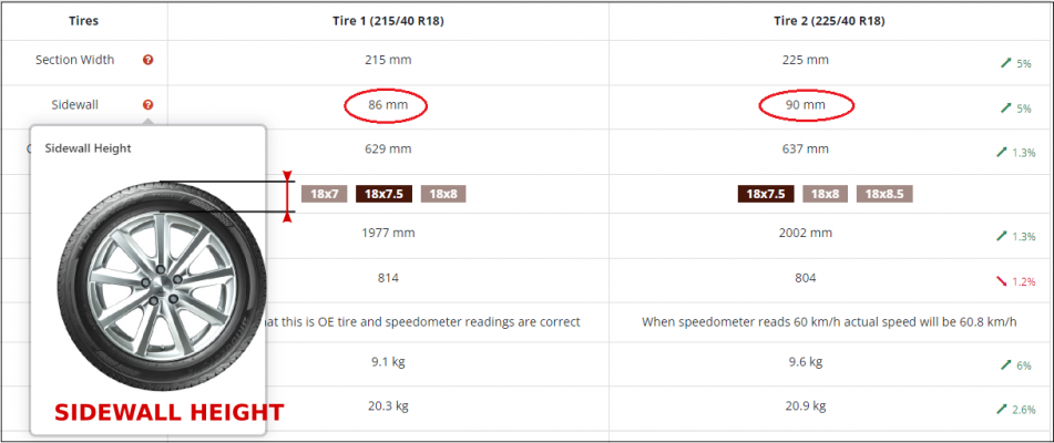

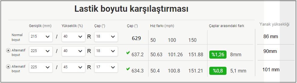

Konforu biraz daha iyileştirmek için;
Aynı jant ( 18'' ) ta kalarak , lastik marka ve ebat değişikliği yapabilirsiniz.
Ya da komple jant + lastik değişimine giderek 17'' jant ile 225 / 45 R17 ebat lastik kullanabilirsiniz.
225 / 40 R18 Goodyear Eagle F1 Asymmetric 6 konforun iyileştirmek adına iyi bir seçim olabilir.
Aracınızdaki 215 / 40 R18 lastiğin yanak kalınlığı 86mm dir
225 / 40 R18 lastiğin yanak kalınlığı ise 90mm dir.
Yanak kalınlığındaki 4mm fark ve konfor derecesi yüksek bir lastik, mutlaka belirgin fark yaratacaktır.
225 / 45 R17 lastiğin yanak kalınlığı ise 101mm dir. Daha da yüksek bir konfor elde edilebilir.

Çok teşekkürler bilgi için 🙏🏻
Kafamdaki lastik jant karmaşasını sayenizde atmış oldum.
Araç üstündeki lastiklerin çabuk bittiği gibi yorumlar duymuştum. Lastik değişiminde en azından 225 40 18 ebatını denerim ilk aşamada.
