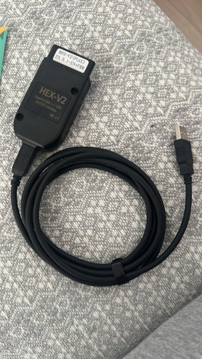

Yani bu konular hakkında çok bilgim yok kabloyu alırken arabaya takar uygulamayı kurar işlerimi hallederim diyordum ama içine girince derya temizmiş eğer klonsa kablo yanıyor filan gibi şeyler gördüm vb. En mantıklı yol şimdilik CD’yi flaşa attırmak gibi geldi. Aldığım kabloyu aşağıya ekledim

Selam, 500-600 lira civarı satılan kablolardan sanırım bu.
Eğer öyle ise Real Hex V2 değil.
2017 modele kadar destekliyor bunlar bildiğim kadarıyla.
Bunları kullanırken crackli uygulama kullanmak lazım. (Satıcıdan isteyin)
Bir de kullanım sırasında bilgisayar internete bağlı olmasın güncelleme filan yapmayın sadece gelen yazılımla offline kullanın.
Kodlama sırasında araç kapıları kapalı merkezi kilit açık olmalı.
Öncesinde full tarama yapıp yedek almayı ihmal etmeyin.
