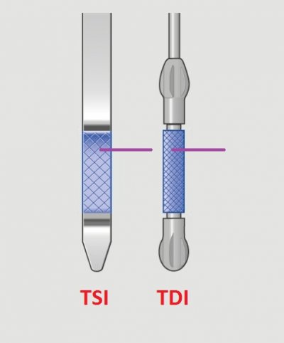

Yağ çubuğunu kontrol ettiğinizde ne kadar eksiltme görüyorsunuz? Önemli olan budur
Evet paylaştığınız resimdeki gibi.
Yağ seviyesi gayet iyi durumda endişe etmeyiniz :) endişe edilecek durum; seviye (yarıdan az) ise olur,
