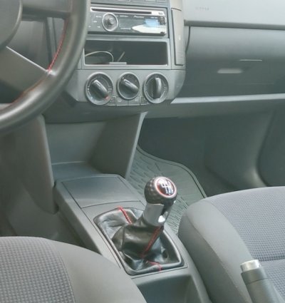

Ben çinden deri orjinale yakın ürün almıştım taktığımda çok uzun kalmıştı dremel set ile fazlalığı aldım tabi yiv kısmında yaptım geçmesi için + dönmesini engelliyor. Körük deri orj körüğü,, dfd.jpg
Ben çinden deri orjinale yakın ürün almıştım taktığımda çok uzun kalmıştı dremel set ile fazlalığı aldım tabi yiv kısmında yaptım geçmesi için + dönmesini engelliyor. Körük deri orj körüğü,, Ekli dosyayı görüntüle 77551
Evet muadiller arasında da deri olarak kaliteli olanlar var, ben ilk başta kaliteli muadili Çin'den aldım körüğü uzun olduğunu oradan biliyorum.
