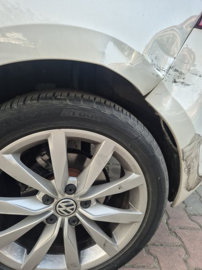

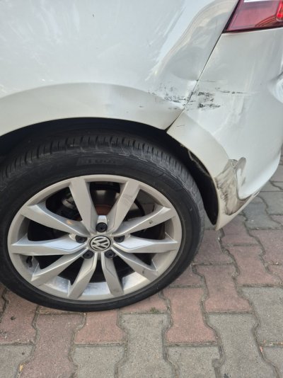

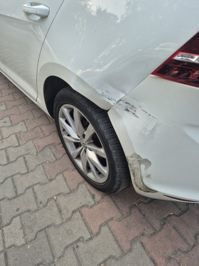

Herkese iyi akşamlar. Bugün maalesef üzücü bir kaza geçirdim. Arabama arkadan gelip çarptılar. Yarın kaskodan ne yapılır bakıcam ama sizlerin fikrini almak istedim. Ne yaptirmami tavsiye edersiniz. Satarken değeri ne kadar düşürür?

Geçmiş olsun. İyi bir göçükçü çamurluğu düzeltir. Tampon da tamir edilir. Ben olsam bu yolu izlerdim
Hocam arka tamponda delik var bu arada (Plastik). Vida çıktı. Korkum teker üstündeki hasar derin biraz. Boya sonradan atmaz mı?

Öncelikle geçmiş olsun , gözünüzü korkutmak istemem ama ilk etapta bir rotcuya gidip arka dingil ve jantta eğrilme var mı baktırmakta fayda var. İnşallah yoktur ama , olması durumunda yerinizde olsam servise bırakırdım.
Öyle çok korkulacak bir kaza değil şükür. Kafanız rahat olsun, önce iyi bir göçük uzmanı baksın sonra rodçuya giderek içeride dingil veya rod tarafında sorun var mı sorgulatın.

Geçmiş olsun, korkulacak kadar büyük bir değer kaybı olmaz, göçükçüye gidip tamponuda tamir ettirirdim ben.
Bende bu yolu yavisye ederim.Diğer türlü serviste çok yüksek hasar kaydı çıkabilir

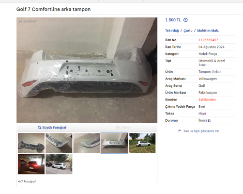

Bakın bunu buldum fiyatta çok uygun bir görüşün derim sanırım aracınız golf 7
Daha da var https://www.sahibinden.com/otomotiv...query_text=golf+7+arka+tampon&address_city=34
Ekli dosyayı görüntüle 77411
aynen söylemek istediğim bu ben şahsen yerinde olsam gider tampon alırım takarım arabama...
çamurluk içinde tamirciye giderim çekiçle de düzeltirim artık oluyorsa ne gerek var tampon tamiri boyası bir tampon boyatmak en az 3bin...

Geçmiş olsun, tamamen aynı şekilde yalnız bende çamurluk ağzı düz şekilde daha çok hasarlıydı, geçen sene 36.000 tramerle Doğuş oto' da yapıldı. Çamurluk tamamen boyandı ve tampon değişti. Tavsiyem göçükcüye düzelttirmeniz gereksiz tramer yazdırmayın.

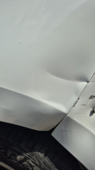

Merhabalar tekrar. Kaskodan sanayide yaptırmaya karar verdim. Far da kırık çıktı. 30 35 arası yazdılar. Tampon tamir ve lokal boya. Çamurluk boyasiz göçük düzeltme. İz kalır dediler ama boyasiz olduğundan değer kaybım olmaz diye düşündüm. çizgi kısmı.
Bu arada servise de sordum. Erel çamurluğu kesip kaynatmaktan bahsetti. Bir de 5 hafta araç yatacak dedi. Fiyat bile sormadım.
