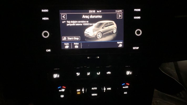

Bakım yapıldı ama her kontakta bakıma 10bin km var yazısı çıkıyor. Araç durumu ekranında da duruyor. Bakımı sıfırlayamadılar mı yoksa
Bilen var mı?

Dün bakımı yaptırdım.Parçalar internetten geldi
5w30 liquı moly direkt Yetkili Satıcısı Egemot otomotivden aldım =2301,47TL
[/URL][/URL]
FİLTRELER ; MANN marka FİLTREMARKETİM den aldım.
https://www.filtremarketim.com/kategori/1-6-tdi-85kw-116hp-4 = 1732,73 TL
Eski filtreler hava filtresi ve yağ MANN markaydı Yakıt filtresi MAHLE markaydı Polen filtresi GENERALFİLTRE markaydı. Biz hepsini MANN yaptık.
Bir sonraki Yağ değişimi 20bin km mi 10bin km mi olacak? Bu yağ için 20bin diyenler var
